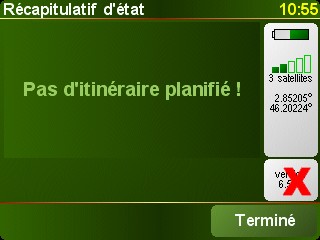

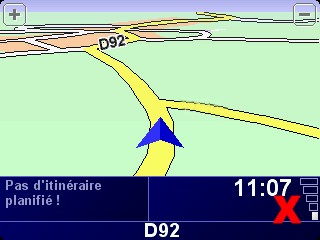

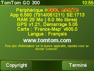

MessagePosté le: Dim 28 Déc 2008 - 12:07    Sujet du message: Renseignement sur l'activation Répondre en citant
Je pense que oui, car ce code n'est demandé nul part, par contre pour inscrire le rider il te faut l code qui se trouve dans le tomtom, pour le voir il suffit d'appuyer en bas et à droite de l'écran puis suivre les images.
