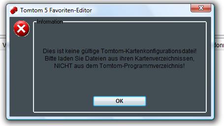

Ave,
Je voudrais supprimer un itinéraire dans TomTomXL avec favourite editor, j'ai le messages suivant;
Merci

Merci, mais
Je me suis peut-être mal expliqué Mr. Green
Sur mon TomTom One quand je vais dans "Destination récente" si j'ai 15 destinations, je peux avec Favourite Editor en supprimer queques unes en allant dans le dossier "Western_europe/ map Setting.cfg.
Sur TomTom XL j'ai ce fameux message qui m'en empêche.
Y-a-t'il une autre solution ?
Merci

MessagePosté le: Mar 28 Avr 2009 - 18:40    Sujet du message: Tomtom favourite editor Répondre en citant
Ce plugin créé pour le navecore en V5.XXX il ne fonctionne correctement qu'avec les navcores antérieur au 7.XXX, donc si tu es en version 7 ou 8.xxx il ne veut plus rien savoir. la structure du fichier mapsetting ayant été modifiée entre temps.
il n'est pas rare que des plugins qui fonctionnaient correctement ne fonctionnent plus maintenant, sauf si le créateur (comme Roussilla) modifie sont plugin pour la V8.xxx.

Re
Ok merci jsion, mais dommage qu'il ne fonctionne plus pour le mapsetting.cfg conçu avec les versions 8.xx (comme dit CHENCrying or Very sad
