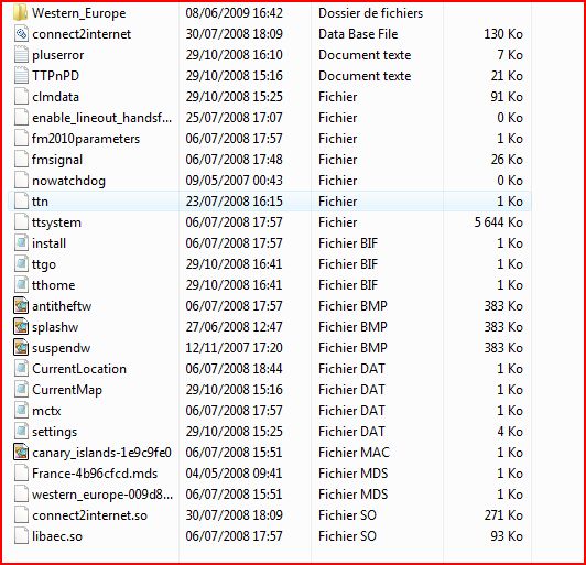

Ce Gps contient une carte Sd en dessous donc regarde avec le pc (sans tthome) si elle contient des dossiers et fichiers .
Elle doit avoir un dossier Western_Europe ou France-map et des fichiers à la racine ttn ,ttgo.bif( on l'ouvre avec bloc note pour voir les paramétres), ttsystem,etc...
Si tu ne trouves plus rien voir avec Recuva pour retrouver les fichiers effacés.

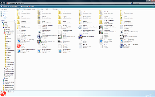

voici ce qu'il y a sur la carte, je pense qu'elle est complete

Désolé j'ai fai une impression écran mais je n'est pas reussi a mettre la photo dans le message.
J'ai un fichier Western_and_Central_Europe-4E8FC293 sur la carte sd. Je pense que c'est du fichier la que tu parles?

impossible de mettre la photo donc j'ai essayé de le mettre en fichier en esperant que ca mache

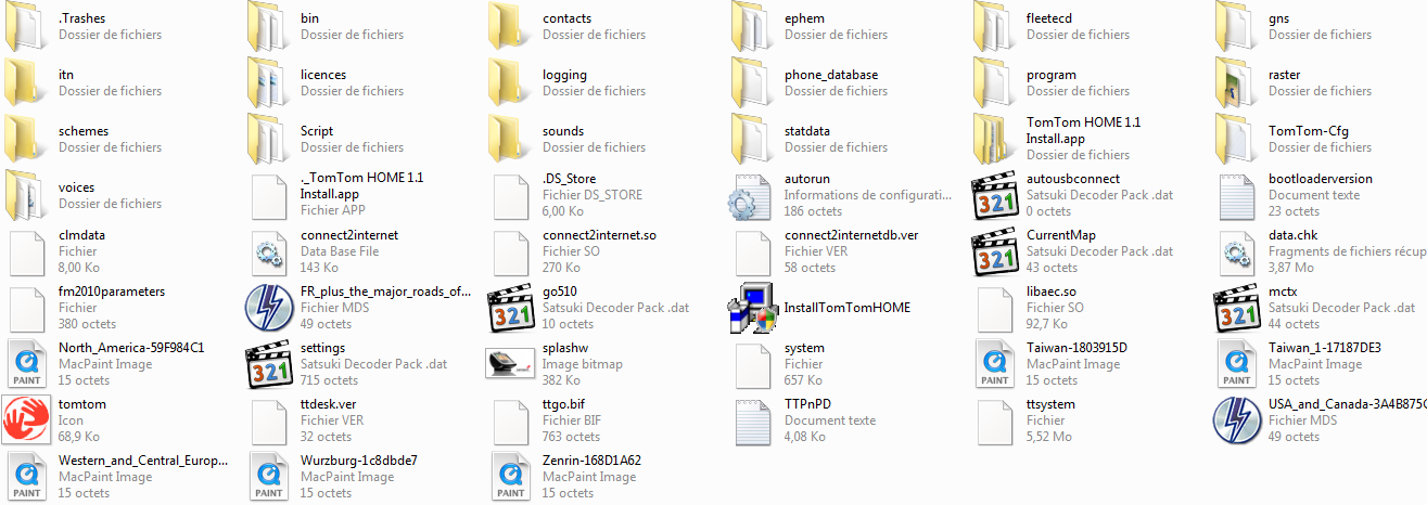

Ca y est j'ai enfin reussi a la mettre cette photo!!  Encore toutes mes excuse w36xb2w.
J'espère que tu pourras la lire et me dire si tous les fichiers sont présent sur la carte SD .

Images trop petites
MessagePosté le: Mar 9 Juin 2009 - 12:09    Sujet du message: Carte introuvable sur mon GO 510! Répondre en citant
Je ne sais pas si avec cette image w36xb2w pourra t'aider car elle est (pour moi) illisible.
Quand on poste une image le mieux est de passer l'explorateur windows en mode détail c'est un peu plus clair,
encore mieux avec un logiciel de retouche d'image on sélectionne que la partie qui intéresse (voir l'image de w36xb2w)
et on l'envoie en taille réelle.
Recurva est effet un logiciel qui permet de récupérer des fichiers effacés par erreur (pas dans le corbeille) mais il ne faut pas qu'il y ait eu réécriture entre temps, il arrive aussi parfois que ça ne fonctionne pas sans qu'on sache pourquoi.

MessagePosté le: Mar 9 Juin 2009 - 15:07    Sujet du message: Carte introuvable sur mon GO 510! Répondre en citant
ça y est je vient de comprendre le truc!!
Si j'ai bien réussi normalement ça doit etre lisible. Pouvez vous svp me dire si il me manque un fichier sur ma SD.
J'ai essayé recuvea mais sans succé, j'ai même essayé une restauration le GPS me marque toujours "CARTE INTROUVABLE!"
MessagePosté le: Mar 9 Juin 2009 - 16:27    Sujet du message: Carte introuvable sur mon GO 510! Répondre en citant
Bon hé bien il te manque la cartographie tout simplement, tu devrai avoir un répertoire qui s'appelle :
"France" ou "Western_Europe" or tu n'as ni l'un ni l'autre.
Ce Tomtom a du subir une mise à jour avec TomtomHome qui s'est mal passée ou ça ressemble bigrement
à ça.
Il ne te reste plus qu'à te procurer une cartographie, il faut compter environ 50€ pour la France.

Il y a eu de la bidouille de cartes,Je ne pense pas que ce soit du a home, mais plutot a une erreur de suppression de dossier et fichier de carte pour faire de la place pour enregistrer Nord amerique, Taiwan,Canada,etc
Qui a t il dans dossier .trashes que je ne connais pas
