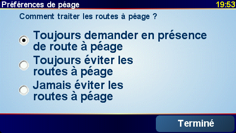

je possède un modèle V2 depuis un bon moment déjà , et subitement quand je plannifie un itinéraire , il m'ignore systématiquent les autoroutes , quelque soit le réglage dans les préférences de planification ( le+ rapide , le +court ect..)
une idée sur ce prob ??

Salut,
Pour cerner ton problème.
(Je part du principe que tu n'as qu'une seul carte, car le fichier MapSettings.cfg se trouve dans le dossier de ta carte)
1. Renommer MapSettings.cfg en Old_MapSettings.cfg
2. Relance le TT
3. Aller tester (ou si ton problème persiste, même en mode Emulation, tester d'abord ce dernier)
Problème résolu?
Oui
- Ton fichier de configuration a bien une commande que tu as oublié, quelques part,
Soit tu cherche pour la trouvé, soit tu garde ta nouvelle configuration.
Non
- Tu possède un fichier clmdata (a la racine du TT) ?
Oui
1. Renommer clmdata en Old_clmdata
2. Effacer MapSettings.cfg
3. Aller tester...
4. Problème résolu?
Non
- Je ne vois rien d'autre pour l'instant.

surtout pour la planification des préférences de péage ( je ne me souviens pas avoir vu cela )
je vous tiendrais au courant

Problème résolu , c'était bien les préférences de péages qui n'allaient pas Okay
