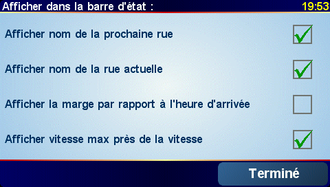

Menu principal / Modifier les Préférences / Préférences de barre d'état et cocher vitesse / Page suivante, cocher "afficher vitesse max prés de la vitesse"

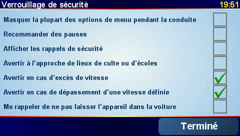

Pour faire "sonner" : Menu Modifier les préférences / préférences de sécurité / cocher "avertir en cas d'excès de vitesse" et/ou "Avertir en cas de dépassement d'une vitesse définie" / puis tu choisis les sons que tu veux sur les pages suivantes et la vitesse maximum que tu veux pour le dépassement d'une vitesse.....

2/ Je ne peux pas faire : cocher "afficher vitesse max prés de la vitesse" et donc je ne peux pas faire : "Pour faire "sonner" : Menu Modifier les préférences / préférences de sécurité / cocher "avertir en cas d'excès de vitesse" et/ou "Avertir en cas de dépassement d'une vitesse définie" / puis tu choisis les sons que tu veux sur les pages suivantes et la vitesse maximum que tu veux pour le dépassement d'une vitesse..... "
