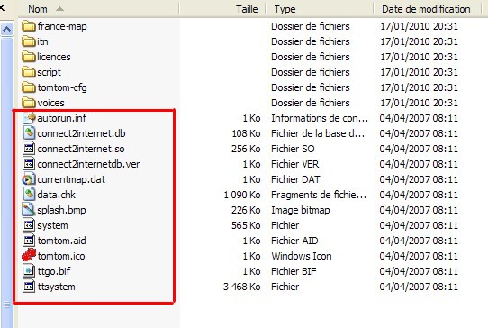

PostPosted: Thu 11 Feb 2010 - 11:51    Post subject: Problème de satellite, entre autre..... Reply with quote
J'ai dis effacer les fichiers pas les répertoires, on ne touche pas aux répertoire.
c'est normal qu'il ne trouve pas la carte si tu n'as pas encore fait la mise à jour avec TomtomHome
ce n'est qu'après qu'il fonctionnera peut être à nouveau correctement
voici une image d'un tomtom ou est encadré en rouge les fichiers à supprimer et seulement ceux là.
ce n'est pas le même que le tien mais le principe est le même.
Si tu as des point d'intérêts dans la cartographie supprime les aussi (que les point d'intérêt genre radar)
c'est parfois eux qui font dérailler le tomtom
