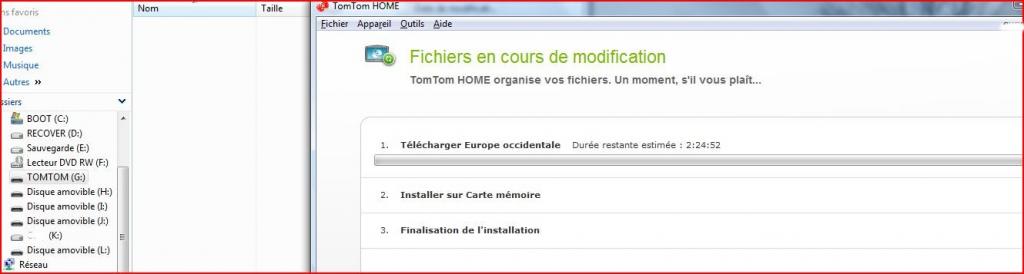

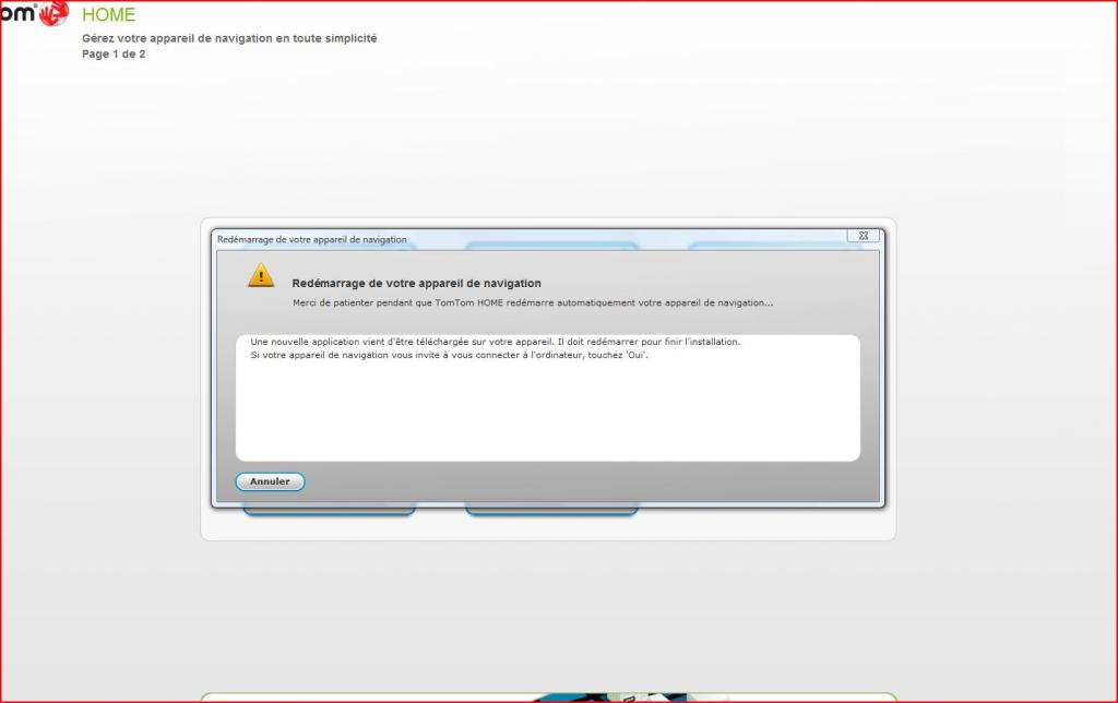

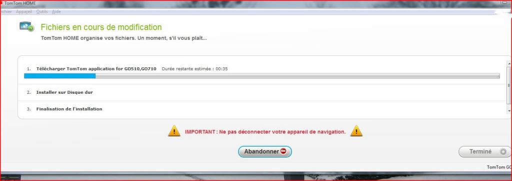

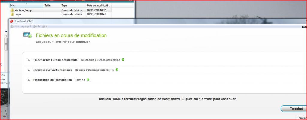

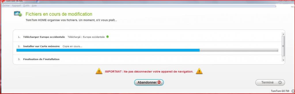

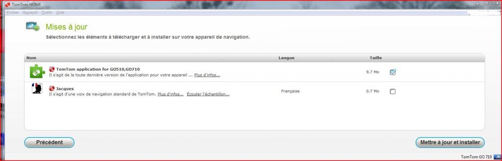

MessagePosté le: Lun 9 Aoû 2010 - 12:03    Sujet du message: nouvelle carte sur tomtom v3 Répondre en citant
Hier j'ai téléchargé la nouvelle carte Europe avec canaries intégrée 850.2782 1482 Mo
J'ai dans un 1 temps re-sauvegardé mon gps ( On ne sait jamais)
J'ai  effacé totalement ma carte sd 2Go.
J'ai connecté Home pour acheter la nouvelle carte c'est simple et rapide.44.95 euros.
temps total pour mise a jour 3 heures ,donc patience
regardez à gauche on vois que ma carte Tomtom est totalement vide (Nom,taille)
laisser faire home tout seul les extinctions et allumage même si vous croyez que c'est bloqué.
J'ai constaté que la connection bluetooth de mon portable s'était mise toute seule sauf le répertoire.
Une foi le gps mis a jour j'ai ajouté la voix Catherine.Mes PI intéressants,les radars,les sons,le répertoire téléphonique.

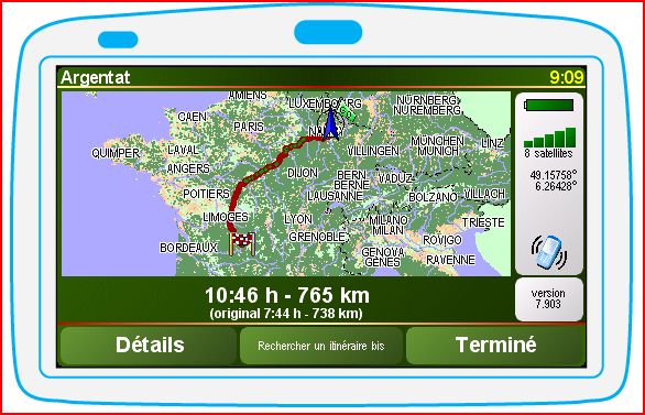

j'ai regardé les modifications et là je suis plus que dubitatif
Je vois de la belle couleur en fond de carte mais !!!!!
1° mon adresse 30 ans malgrès tous mes courriers et encore erronée heureusement que j'ai maintenant Mapshare et l'ai corrigée
2° j'ai programmé le parcours sans péage Metz Argentat 740 km 9h sur Garmin réalisé cette année dans le temps prévu en respectant les vitesses -> trajet idem ancienne carte et non optimisé erreur de 1.46 heures sur la distance similaire.

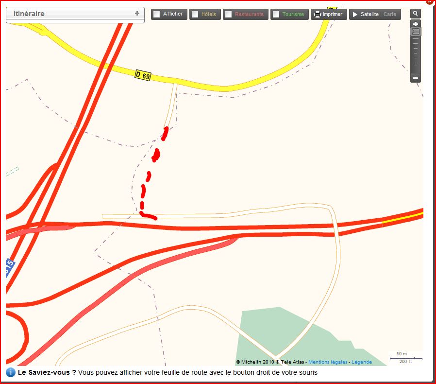

3° une route sans nom de liaison existante depuis plus de 20 ans est toujours absente alors que sur Garmin elle existe de D69 a D954 elle va alimenter le nouvel hopital de Nouilly idem sur viamichelin,mappy,etc..
4° les radars TomTom fourni avec la carte précédente ne sont plus là ( heureusement que j'ai les gratuits).
5° il n'y a plus assez de place sur la carte sd pour ajouter mes plugins préférés.
6° Le temps de connection  et recherche d'itinéraire est beaucoup plus long.
Je vais maintenant voir en roulant
