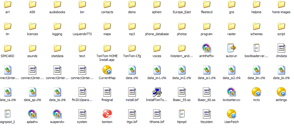

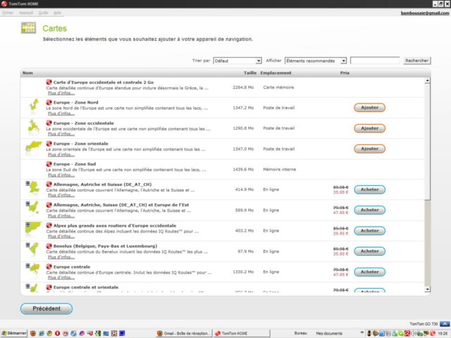

Je viens de télécharger la carte Europe centrale et occidentale de 2 GO sur une carte SD de 4 GO (dane-elec SDHC 4 GO classe 4), lorsque que je choisi ma carte de navigation (changement de carte) j'ai ce message :
La carte est bien en place :
Avez vous une idée du problème ?
Merci d'avance.

J'ai sauvegardé sur une carte SD de 4 GO le contenu de ma mémoire interne du GO 630.
La carte Europe Occidentale fait 2,264 GO donc ne tient pas sur la mémoire interne de 2 G0
J'ai donc téléchargé cette carte sur ma SD de 4 GO et quand je l'incorpore dans mon GPS j'ai le message que tu signales Paulo
 Je ne comprends pas pourquoi avec la carte SD prioritaire, je ne peux utiliser cette carte de 2,264 GO
Cela fonctionne avec la carte occidentale de 1,885 GO ou  la carte Europe du Sud ou Nord (moins gourmande en GO)

C'est exactement ce que j'ai eu.
Regardes la photo de ma carte SD, tu remarqueras qu'il y a une carte Europe de l'est et la carte Western and....
Fais l'essai de copier la carte Europe de l'Est et ENSUITE, celle la carte Europe occidentale et centrale sur la SD.
Tu ne risque rien.

J'ai effectivement fait ta manip et j'ai les 2 cartes sur ma SD.
Après j'ai supprimé sur ma SD la carte Europe du Sud et ma SD fonctionne parfaitement; par contre ce que je ne comprends c'est que lorsque je mets ma SD dans le GPS et que je veux changer de carte, j'ai également la carte de la mémoire interne,
alors  que la SD est bien  prioritaire;
mais aucun PB tout fonctionne parfaitement je suis simplement surpris qu'avec ma SD je retrouve la carte de la mémoire interne du GPS
