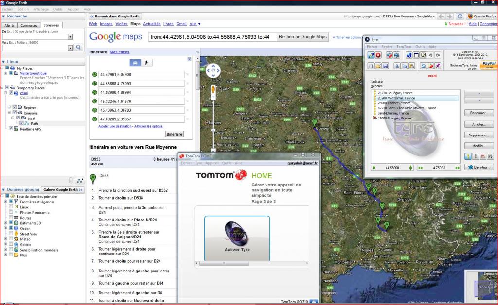

j'essaye plein de choses pour préparer mon itinéraire mais rien n'est aussi simple que googlemaps sur lequel il suffit de donner départ-arrivée et de réajuster l'itinéraire comme on le souhaite en le replaçant sur les routes voulues (alternance d'autoroute ou de route touristique). Mais quand il est ok, comment le récupérer pour mon rider? Via tomtomheaven cela oblige à "recopier" tous les points significatifs! Inimaginable sur un itinéraire de 700km (et en plus un 2éme à prévoir pour le retour)! Qu'est-ce qu'il existe qui reprend la simplicité de googlemaps?
Tomtom home et le planificateur d'itinéraire? rien du tout! j'y ai cru en l'ouvrant mais impossible de modifier les routes.
Merci
MessagePosté le: Jeu 7 Oct 2010 - 10:49    Sujet du message: suis je idiot ? Répondre en citant
as tu essayé avec le logiciel gratuit Tyre qui est de base sur google maps et ensuite mets au format tomtom  ?
dispo   ici >  http://www.janboersma.nl/gett/

effectivement TYRE est pas mal, il n'y a pas toutes les fonctionalités de googlemaps mais c'est effectivement ce que j'ai trouvé de plus convivial au premier aperçu. Il reste maintenant à faire un essai concret.

En fin de compte le "miracle" attendu n'a pas eu lieu, ou alors je n'ai pas compris toutes les astuces de TYRE et/ou de mon rider: TYRE crée un itinéraire à partir des points de passage qu'on donne (c'est facile car la carte est bien lisible) et on le modifie assez facilement (pas aussi facilement que sur googlemaps je le re-repète!!) mais après chargement de cet itinéraire dans mon rider, celui-ci recalcule "son" itinéraire à sa sauce à partir de ce que TYRE lui a donné: une liste de points de passage et pas des routes bien précises.
En fin de compte ce que je recherche c'est de créer un itinéraire "aux petits oignons" c'est à dire de la petite route d'ici à là, puis une section d'autoroute et re-petite route, en fonction de l'intérêt de la région traversée. Alors qui sait faire (pour un itinéraire d'env. 700km)?
Merci

Toutes les applications que l'on t'a proposée fonctionnent et permettent de faire ce dont tu as besoin.
Parmi elles Tyre est de loin la plus efficace.
Il faut juste avoir à l'esprit que le Tomtom n'accepte que 48 étapes donc ils faut peut être faire ton parcours en plusieurs
tronçons; en plus il est parfois nécessaire de mettre des "balises" pour obliger le Tomtom à prendre une route particulière,
il prend toujours par défaut la route qui correspond à son algorithme (une balise est une étape bidon qui oblige le Tomtom à passer par un points précis).
Faire un itinéraire qui tient la route n'est pas toujours évident et demande beaucoup de méthode sinon on a des surprises
comme celle qui m'est arrivée : à 7 km de chez moi le Tomtom me renvoyait à mon point de départ

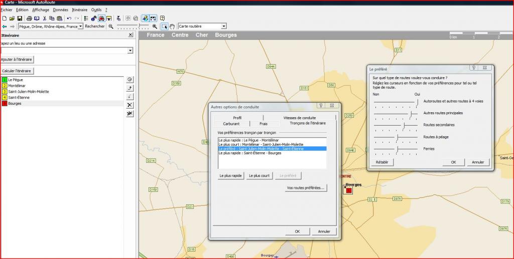

MessagePosté le: Sam 9 Oct 2010 - 11:49    Sujet du message: suis je idiot ? Répondre en citant
Saviez vous que tyre est intégré si téléchargé a Home ?
Pour créer un itinéraire permettant de choisir le type de trajet rapide avec ou sans péage court etc..il faut que les étapes soient des destinations et au fur et a mesure tu dit le type et marquer visité.
Il est vrai qu'avec le logiciel microsoft autoroute express on peut faire ce choix directement mais je ne trouve pas pour le mettre sur le gps.
