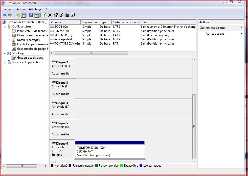

as tu regardé sous ordinateur gérer pour voir car si il est sous imprimante périphérique c'est qu'il et bien détécté.
je vais essayer sous seven le mien pour voir mais il faut que je me déconnecte de vista que je préfère malgré tout ce qui est dit.
Je suis sous seven maintenant et pas de problème avec gérer il apparait bien en amovible ; fat; saint (partition principale)

tu ne me dit pas ce qui ce passe avec gérer
Voila ma copie d'écran gerer c'est ce que je veux puisque tu le vois en imprimante donc sur un port usb

dans cette liste j'ai disque deux amovible (iSmile et aucun média
et en dessous disque trois amovible(hSmile et aucun média
MessagePosté le: Dim 29 Aoû 2010 - 18:45    Sujet du message: Mon tomtom est complètement planté Répondre en citant
C'est normal, il faut tenir compte que de celui qui est appelé "TomTom
les autres correspondent aux emplacement de clés USB ou de cartes mémoire
inutilisé en ce moment sur ton PC

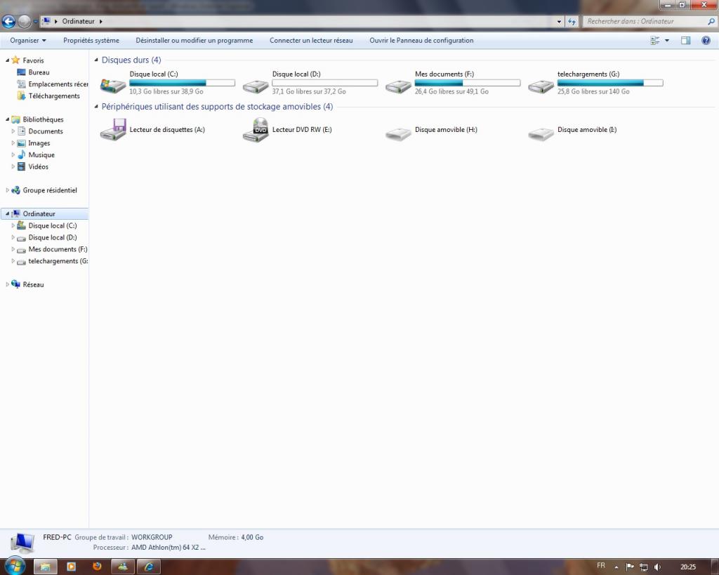

je ne peux pas vous mettre l'arborescence sous l'explorateur puisqu'il n'y apparait pas. Il n'y a que moi qui l'utilise et je n'y ai jamais rien inséré comme carte SD. Si j'avais un problème d'ordinateur il devrait fonctionner quand il n'y ai pas brancher et il ne démarre quand même pas. C'est comme si je n'avais plus accès à la mémoire interne.

MessagePosté le: Lun 30 Aoû 2010 - 19:34    Sujet du message: Mon tomtom est complètement planté Répondre en citant
j'ai remarqué que si j'active l'options d'affichage des fichiers cachés apparaissent alors mes deux lecteur I et H mais en grisé donc inacessible.
