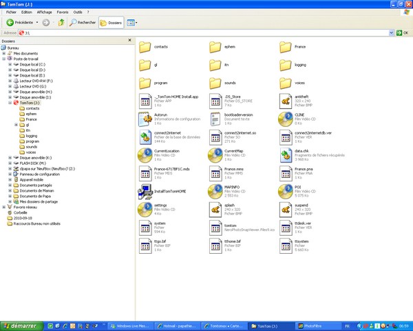

ci joint la photo de la racine de ma SD

tu devrais donner le contenu du dossier France
Les points *.doc n'existant pas dans ce dossier il sont surement modifiés mais je n'en suis pas certain
ce qui est sur c'est qu'il ya des *.dat *.inc *.dct *.local *.cfg *.pna et *.meta
