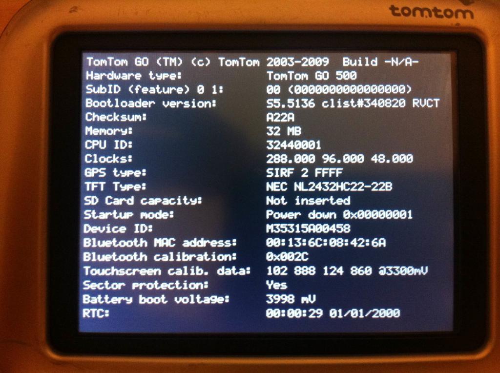

à part ça j'avais (par erreur) mis un boot 5.5136 plus récent et donc le GO500 accepte les SDHC et surtout un logiciel "App" en version 9.170 ou 9.061 qui m'avait permis d'avoir une map v890.
voir ci joint le texte de boot qu'il m'a affiché :
Notez aussi que lorsque je le laisse tourner, avec la carte SDHC contenant les fichiers que j'ai indiqué ci-dessus, il reboot au bout de 5-10min sans avoir reçu de signal GPS puis cherche 10min puis reboot etcetc.
A propos de la batterie : J'avais pensé à une batterie défectueuse. Mais celle-ci tient toujours la charge (elle tenait 3-4heures d'utilisation en roumant et sans être branché sur allume cigare).
voilà la capture que j'avais eu en Avril :
Donc là si vous avez une autre idée j'suis preneur Wink
