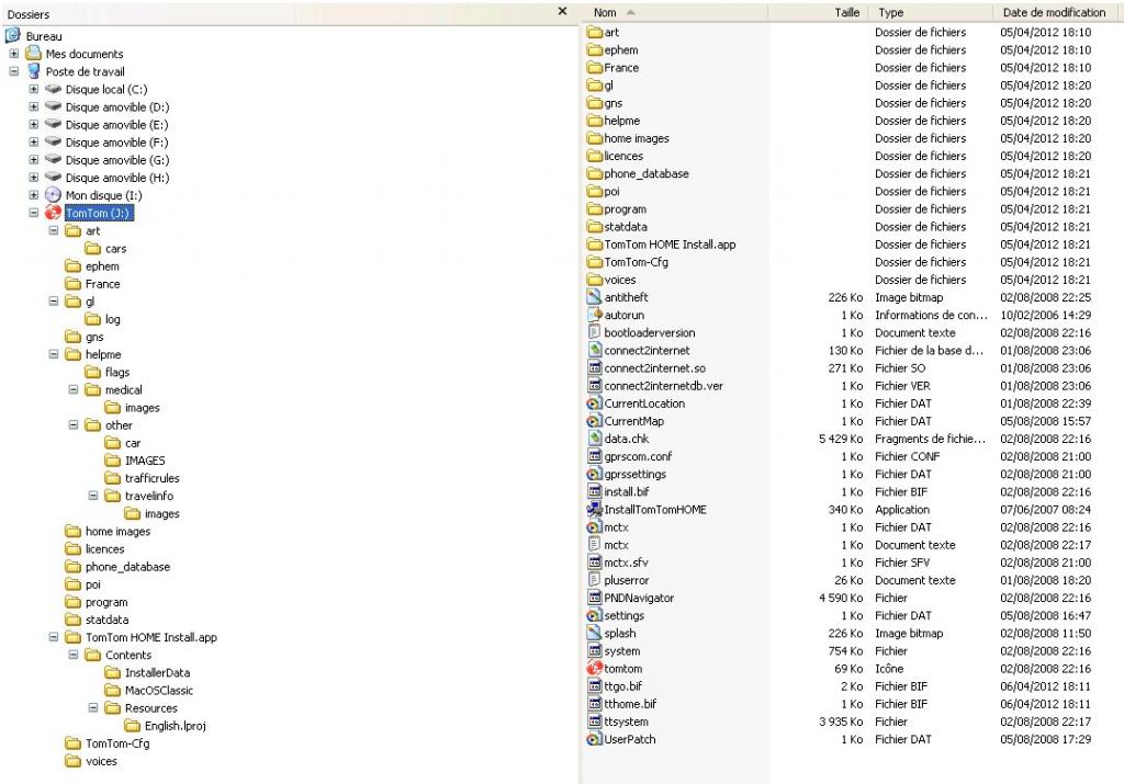

MessagePosté le: Jeu 5 Avr 2012 - 18:56    Sujet du message: New One 2008 bloqué ecran de demarrage Répondre en citant
Pour l’arborescence il faut connecter le tomtom au PC
    1/ l'allumer et répondre OUI lorsqu'il demande si on veut le connecter au PC
    2/ ouvrir l'explorateur de fichier
    3/ il doit apparaitre comme un disque externe
    4/ cliquer dessus pour faire apparaitre l'arborescence
    5/ faire une copie d'écran ( touche "Imp écr Syst" )
    6/ la coller dans un logiciel de retouche d'images comme Paint de windows
    7/ éliminer les parties inutiles
    8/ sauvegarder l'image modifiée
    9/ puis sur le forum en dessous de l'espace du message cliquer sur "Envoyer une Image"
suivre en suite la procédure proposée
cyrille
Inscrit le: 04 Avr 2012
Messages: 10
Localisation: 72000
Type d'appareil: New One 2008
MessagePosté le: Jeu 5 Avr 2012 - 19:45    Sujet du message: New One 2008 bloqué ecran de demarrage Répondre en citant
c'est ce que tu demande ??

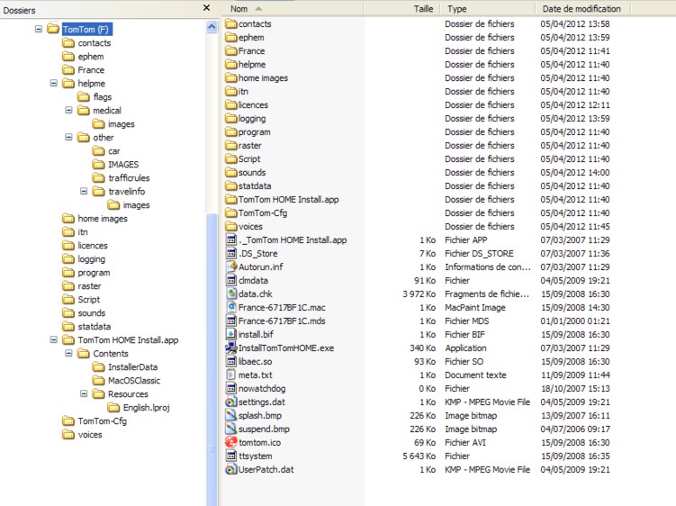

MessagePosté le: Ven 6 Avr 2012 - 10:48    Sujet du message: New One 2008 bloqué ecran de demarrage Répondre en citant
C'est bien ça mais il manque les fichiers qui ne sont pas dans un répertoire.
voilà un exemple :
