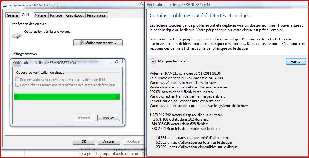

4° tu peux faire d'ors et déja une vérification de ta sd sur le pc avec clique droit sur la carte sd /propriétés/outils/vérifications des erreurs cocher le tout
Si il y a erreur tu auras ce message

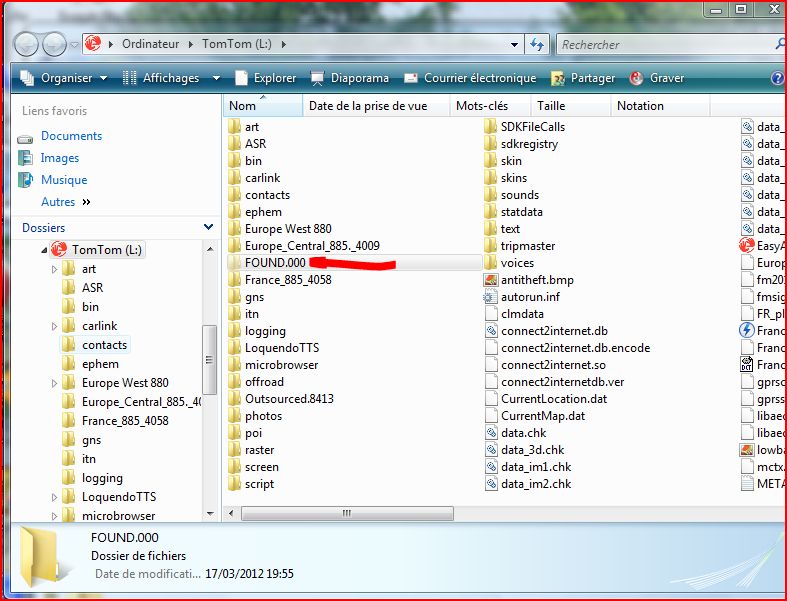

ensuite tu affiches les dossiers et fichiers système ( non recommandé) tu supprimes le fichier Found000 et tu remet les dossiers systèmes cachés

2- J'ai fais une vérification du disque et pas de rapport d'erreur

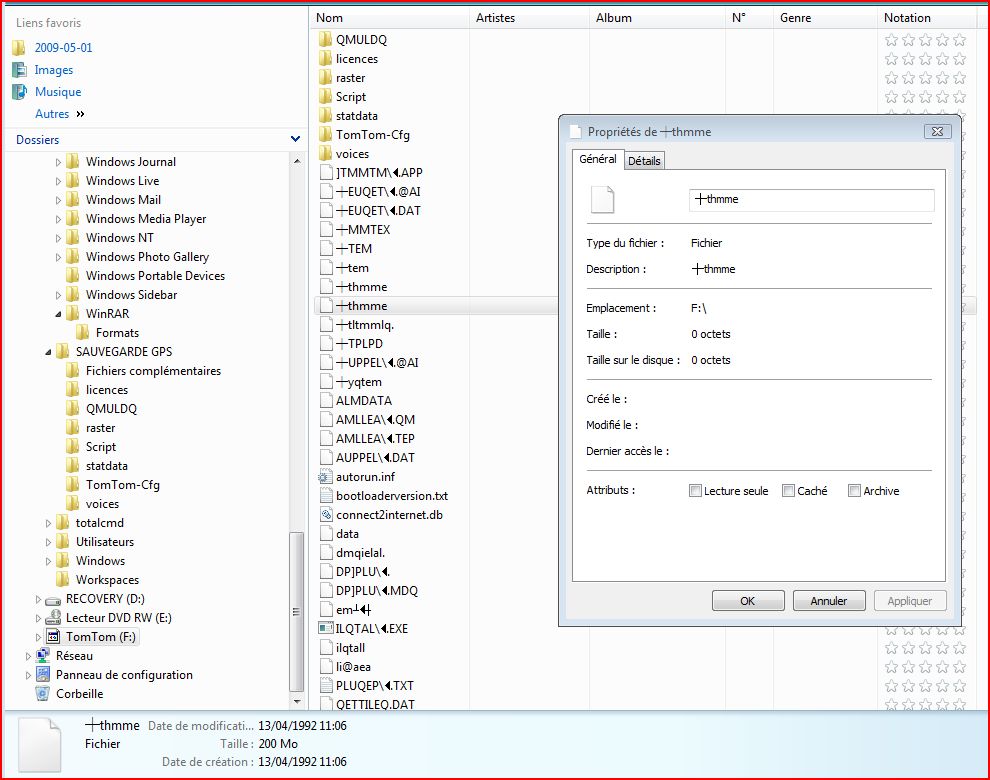

MessagePosté le: Mer 25 Avr 2012 - 22:43    Sujet du message: [Résolu] BIG SOUCIS avec mon tomtom go 510 Répondre en citant
Salut
J ai fais une capture d'écran quand j'ouvre le dossier tomtom peut être que ça pourra vous aidez
Bonjour ca ne me dit absolument rien. Je ne me sert jamais de l'affichage avec des icones mais toujours du détail et j'affiche les extensions

MessagePosté le: Jeu 26 Avr 2012 - 13:50    Sujet du message: [Résolu] BIG SOUCIS avec mon tomtom go 510 Répondre en citant
En regardant le près on ne voit pas de dossier cartographie, donc il sera difficile de faire quelques choses sans lui.
Bonjour chen
En regardant de plus prés avec une loupe on a du mal a savoir ou on se trouve en fait, quel dossier ou sous dossier, quel poids , quelle extension etc... donc on n'a rien d'exploitable

Je regarde les fichiers qui sont dans mon tomtom
Il y a plein de fichiers en vrac et celui la thmme non seulement il y est  2 fois mais en plus quand je fais propriété  il y 0 octets mais en bas il me marque taille 200mo
Je ne comprend pas trop
MessagePosté le: Lun 30 Avr 2012 - 19:54    Sujet du message: [Résolu] BIG SOUCIS avec mon tomtom go 510 Répondre en citant
Mis à part les caractères bizarres, je confirme, il n'y a plus de cartographie.
et sans elle ça va être dur, dur.

Les caractères bizarres sont les signes de clusters défectueux qui sont peut être ( pas certain) vérolés par un virus ou autre micro coupures.
J'ai déjà eu ce problème,(surement dû a une micro coupure au moment de la sauvegarde) une remise du pc en état usine l'a réglé
Ton Hdd doit ëtre vérifié dans les plus brefs délais.
Sauvegarde vite le tout sur un autre support.

J'ai avast en anti virus , j'ai fais un scan du disque dur pas des soucis de ce coté la
L'impression écran c'est sur la carte SD du tomtom

L'impression écran ne peux pas être le contenu de ton gps dans le gps mais une sauvegarde sur ton pc qui est elle vérolée
je voudrais voir la même chose du dossier TomTom (F)
