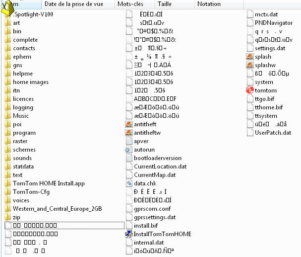

Lors d'une mise à jour logiciel,il y a eu un problème.Sur mon pc vista,le logiciel tomtom présente des anomalies.
Voir sur le fichier annexé.Il est impossible de supprimer les lignes qui se sont incorpores.
Tomtom home ne permet plus de mises à jour ,ni de faire un backup du logiciel. L'appareil FONCTIONNE toujours normalement.

J'ai deja fait une réinstallation de tomtom home,aucun résultat,les fichiers incorrectes sont toujours là.
Par tomtom home,je n'ai plus acces à la sauvegarde, il me dit qu'il n'y en a aucune.

D'après la copîe d'écran tu as un tas de fichiers vérolés ( signes cabalistiques) une chance que les fichiers nécessaires soient en bon état !!!Pour combien de temps ?
recopie en vitesse le dossier carte western sur ton pc.Les voix sont rechargeables avec home.
