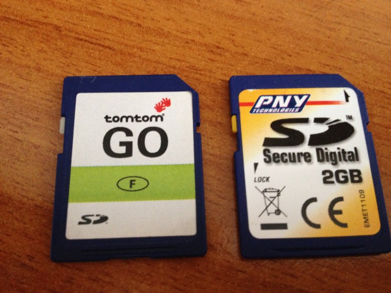

Voila j'ai acheter d'occasion un tomtom GO300 car le mien a eu un petit soucis electrique, donc pour ne pas perdre ma carte et mes mise a jour j'ai donc repris le meme.
Mon probleme est que il n'est pas reconnu sur HOME impossible de le detecter.
Sous seven il est bien reconnu comme TomTom, la carte SD s'ouvre correctement sur le bureau, mais impossible de le lancer sur home. (aucun appareil detecté)
J'ai fait une reinitialisation du GPS mais rien n'y fait.
Lorsque je connecte mon GPS a l'USB il me demande de le connecter a l'ordi, je dit Oui mais rien ne se passe.
Il semblerai qu'une personne ayant eu se probleme l'a resolu avec tomtom home 1.5 seulement impossible pour moi de retrouver cette version.
Si quelqu'un a une solution pour que je puisse refaire fonctionner mon GO j'en serai ravi.
A savoir avant le soucis électrique de mon premier GO300 TomTom home le reconnaissait sans soucis mais entre temps j'ai formater mon PC et reinstaler TomTom Home donc je ne sais pas sous quelle version de Home j’étais.
Ma carte France fonctionne très bien dans le GPS, c'est juste ma carte Europe que j'ai acheter en ligne via TomTom que je voudrai récupérer sur TomTom home pour qu'il me l’installer dans celui-ci.
Ma carte Europe acheter sur TomTom Home a 1 an ca m’embête d'en racheter une autre. Et même si je voulais le faire pourquoi pas mais il faudrait que mon GPS soit reconnu sur Home pour cela.
Pour la carte France oui je suis sur que c'est la mienne puisqu'elle est sur une sd d'origine TomTom et que je l'avais conservé lors de l'achat de mon premier GPS lorsque je suis passer sous western europe.
Ensuite avec la version TThome 1.6 mon gps est detecté. avec la carte france il mù'affiche bien le contenu mais me propose pas de mise a jours. (normal)
Pour ma carte europe j'ai les boules. La sauvegarde n'a pas fonctionner et donc ma carte a été formater. Mais avant lorsque je connectais mon precedent Go sur home il me le telechargeait automatiquement, etant donner que je l'avais acheter sur home, mais avec celui-ci la version 1.6 ne me dit rien et la version home2 ne me trouve meme pas le GPS.
Punaise je crois que je suis cuit sur cette affaire je pense avoir vraiement fait le tour.
Ce qui est meme surprenant c'est que il n'a meme pas trouve que c'estaity pas mon GPS pourtant la version de celui-ci doit etre differente de l'autre mais non rien. Bref j'aimerai juste retrouver ma carte europe dans mon Go300 comme avant mais je crois que c'est peine perdu...
Je vais pouvoir vendre mon go 300 avec la carte France et passer a autre chose.
Je vais quand meme tenter la restauration que tu m'a indiqué, c'est la seul chose que je n'ai pas encore faite.
Merci pour l'aide apporté, si j'arrive a quelque chose et qu'il y a évolution je viendrai tenir le sujet a jour.
Voila, si vous avez des question je ne manquerai pas d'y répondre, et je vous remercie de votre aide.

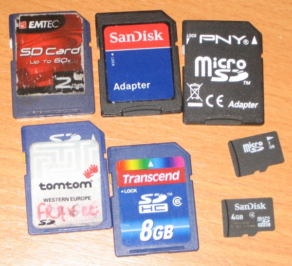

Il faut absolument avoir une sauvegarde de correcte surtout la carte géographique quelque part sur une sd ,pc ou autre moyen de sauvegarde
 Si ta carte France fonctionne sauvegarde sur le pc
Puis recopies la sur une autre SD pas SDHC de 2 Go, supprimes la France et copie Europel
Voici un état d'une carte

Bonjour, encore merci pour ton aide. que tu me demande.
Ensuite oui la carte France fonctionne, je vais tenter ce que tu me dit j'ai pas essayé cela encore.
Mais ma carte france est vieille depuis 2003, les fichier dedans doivent etre aussi vieux.
J'ai retrouve la sauvegarde de ma carte europe mais quand je la met dans ma SD 2Gb le GPS me dit carte introuvable.
Donc c'est un probleme de compatibilite avec ce nouveau GO300 je pense.
Je fait le teste et te tiens au courant.
Merci encore

Donc il te faut créer une sd 2 Go, pas une SDHC, avec ce que contient celle de la FRANCE.
Effacer France
Lancer Home et me dire si tu as des mises à jour
Si rien ne se passe tu formates cette carte et relance home et me dire ce qu'il se passe
Normalement il devrait te remettre un ttgo.bif

Voila w36xb2w je t'ai envoyé par MP les preuvent d'achats de ma carte Europe. je t'ajoute ICI la preuve de la carte France qui m'a ete vendu avec le GPS lors de mon achat.
et a cote ma SD qui me sert a ma carte Europe.
Et pour finir voici ma carte d'activation France lors de l'achat de mon GPS

Laisse ton gps allumé le mien met environ 1 à 2 minutes et quelques fois, plus pour capter les sat  à l'extérieur car à l'intérieur niet
Pour que tu me crois également voici mes cartes TomTom
[Edit-toto740= j'ai redimentionné l'image, car elle cassait le forum par sa grande taille]
