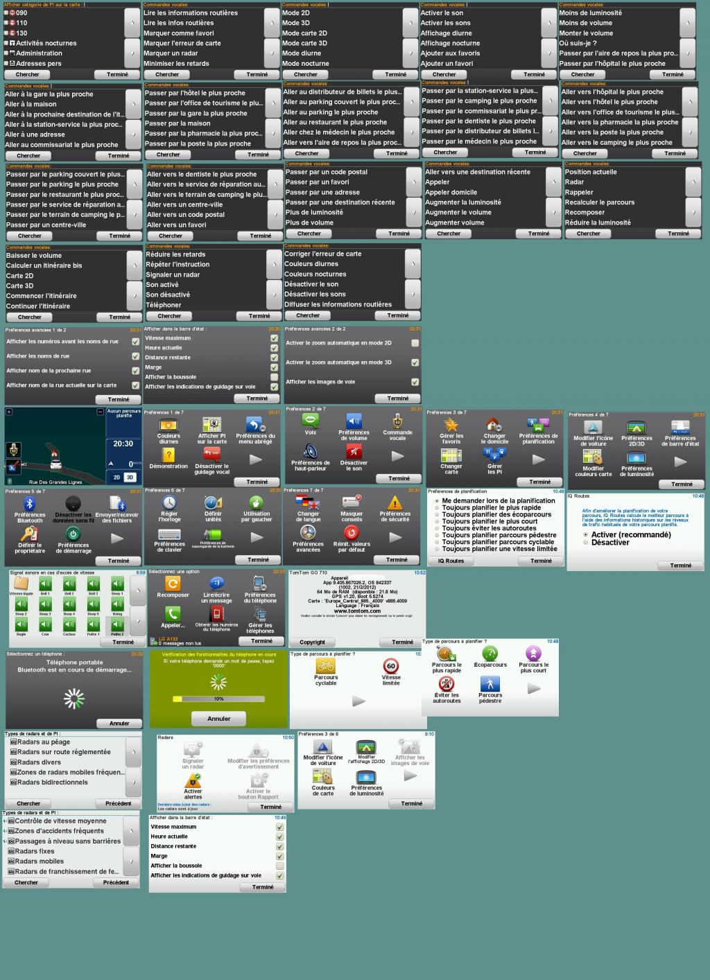

C'est le navcore qui organise les menus
Quel est le tien ?
exemple des menus navcore 94xx
