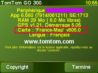

Donne moi le numéro de ta cartographie
Pour cela allume le gps appuis en bas et à droite de l'écran puis après l'ouverture du nouvelle affichage
appuis de nouveau en bas et à droite de l'écran et les numéros dont celui la cartographie vont s'afficher
c'est seulement celui là qui faut envoyer, pas les autres.
Ecran ressemble à ça
