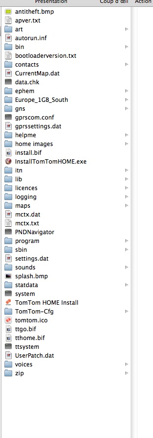

Voici la copie des fichiers dans l'arborescence :

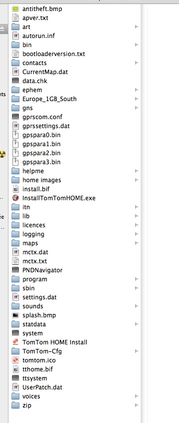

je ne vois pas de ttgo.bif ou est il ?
Je ne connais pas les fichiers gpspara*.bin

J'ai suivi ton conseil.
J'ai bien supprimer les fichiers gpspara0.bin et ajouter le fichier ttgo.bif (de mon ami)...mais non toujours sans résultat.

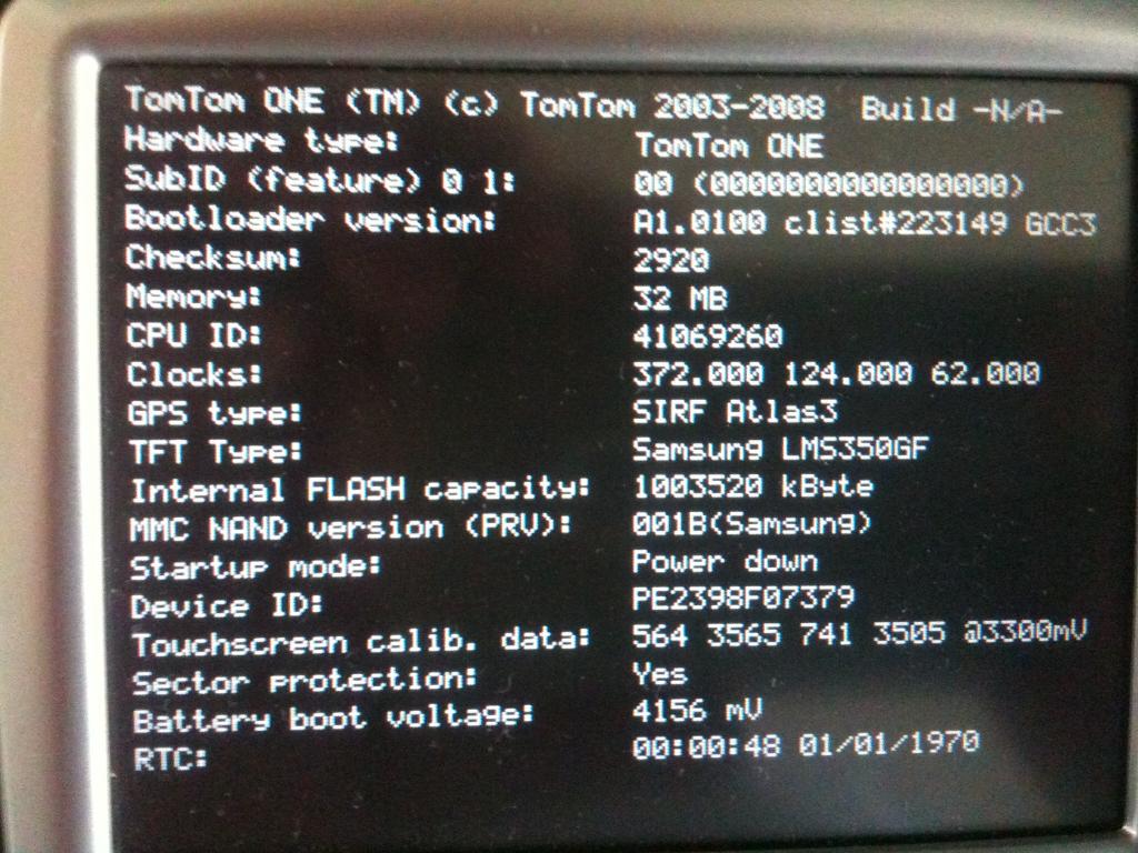

Pour le reste, en faisant un reset, j'ai quelques infos sur l'écran, mais ce n'est pas clair, je ne vois pas:

MessagePosté le: Sam 27 Avr 2013 - 11:01    Sujet du message: TomTom One série 30 bloque au démarrage après mise à jour Répondre en citant
Un appui assez long sur le bouton de démarrage  devrait te donner
DeviceUniqueID=********** écran
BootLoaderVersion=55279 trés écran
ApplicationVersionVersionNumber=9405 écran
GPSFirmwareVersion=GSW3.2.4TT_3.1.00.12-C35B1.02 trés important ca ce n'est pas sur l'écran

Voici la photo du réset
