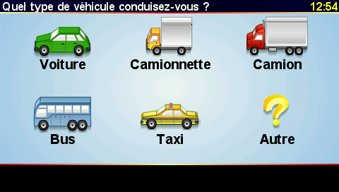

Ma question est toute bête , as tu acheté un gps truck ? car je crois qu'ils sont seuls a avoir la possibilité de mettre taxi, bus, camion,etc.. et donc ils ont une cartographie et un navcore bien spécifique.
Donc si tu as bien un Truck et que ta cartographie est d'origine il suffirait de trouver le navcore adéquat.
Peut être qu'en faisant une sauvegarde non Home puis ne laissant que la cartographie dans le gps et lançant home tu aurais le bon navcore, mais !!!
Autre idée faire une remise en état d'origine du gps (voir dans les menus) et si il est truck tu auras le menu pour le mettre en bus

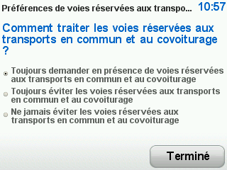

Dans le navcore 8.204 il existe cette possibilité :
peut-être es-ce de ce menu que Ricou veut parler ?

Bonsoir; non chen, cette option je l'ai avec juste "voies de covoiturage" qui en fait n'existent pas sur nos routes en france!
Mais le coup du gps truck pour mon XL live IQ ROUTES, je ne sais pas s'il l'avait au départ!
Toujours est-il que je ne sais pas si je peux le mettre dedans!

Pour les cartes Truck il faut un gps acheté avec cette possibilité.
