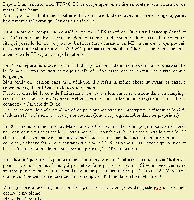

Bonjour,  ou se trouve la rubrique pour poster à propos du 740 GO ?

Ce qui est curieux c'est que le 740 possède une batterie prévue pour l'alimenter beaucoup plus d'une heure en autonomie complète,
3 heures si mes souvenirs sont exactes.
La régularité de la décharge me fait penser plutôt à un problème de composant (je peux me tromper)
il faudrait faire un essais en le chargeant à fond puis le laisser allumé sans le connecter à quoique ce soit et hors d'un véhicule
(à cause des vibrations) pour voir combien il tient

Ok, je vais faire ce test.
Le charger à fond sur le PC le débrancher et le laisser allumé en notant l'heure de départ, et surveiller combien de temps il tient.

j'ai fait le petit test suggéré par chen.
le 740 rechargé a bloc par le PC, je l'ai déconnecté dès qu'il a affiché vert et laissé sur la semelle. Je l'ai allumé il a recherché les satellites a trouvé et il est resté allumé 1h30 avant de signaler batterie faible et de se couper.
Comme on est dans un bâtiment il a mis du temps pour trouver les satellites; j'ai du le déplacer pour l'aider à trouver. Cette recherche est elle consommatrice de courant ?
Que doit on ou que peut on en conclure ??

On peut en conclure que sa batterie est bonne car elle peut tenir, tout de même, 1h30 !
Et qu'il fonctionne très bien, puisqu'il a fini par trouver les satellites, même gêné par le béton.
Ce qui le fait le plus consommer c'est son haut-parleur à fond et l'écran à la luminosité poussée à fond aussi, mais c'est sans grande importance quand il est branché à une source de courant. Ça l'est plus quand on s'en sert en randonnée ou a vélo.
